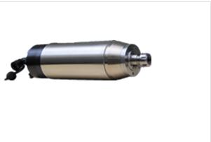

电主轴是最近十年在数控机床领域出现的将机床主轴与主轴电机融为一体的新技术,它是高速数控机床的“核心”部件,它的性能直接决定了机床的高速加工性能。
电主轴每一个零部件的联系都是非常严密的,倘若有一个零部件损坏,便会对整个电主轴的运行状况产生影响。所以为了确保电主轴可以正常作业,咱们要在发现零部件损坏的时后,便应该及时的替换电主轴零部件。如果电主轴的轴承损坏了,该怎么替换电主轴轴承?下面恒兴隆小编便简略的介绍一下有关电主轴轴承的拆开和装置办法。
电主轴轴承的拆开和装置办法
1.电主轴轴承的运用
建议您:运用已经装备好的电主轴轴承,而且依照轴承表面的"V"型标志进行装置。注:与电主轴一同运用的隔圈也是要合适尺度的。
2.电主轴轴承的清洗
在清电主轴轴承时,轴承的外套斜坡向下,或内套斜坡向上旋转清洗,轴承应清洗至少清洗两次,留意清洗好电主轴轴承的上下方位不能放错。
3.电主轴轴承的光滑
在装置电主轴轴承之前,轴承和轴壳内孔、电主轴的主轴,应先用光滑油进行光滑,一是便利装置,二是确保电主轴发动初期轴承的光滑。注:光滑油一定要运用电主轴专用的光滑油。
4.电主轴轴承的装置
在装置电主轴轴承时,应先装后端轴承。螺母上紧、弹簧用黄油固定在轴承座上,弹簧压盖不能放错方位。
再装置前端轴承,固定前端盖预压轴承外套,(装置轴承应运用专用套筒,套筒用尼龙棒车加工,形状如下:D小于轴承外径,d大于轴承内径)。上紧前螺母,装前后端盖。在装后端盖时应留意进气孔方位,进气孔、进水孔、出水孔的密封圈应完好无缺,摆放方位正确。
5.查看电主轴轴承是否装置到位
电主轴装好后,查看主轴是否装置到位(用扳手用力向前推主轴,主轴会向前移动,松手则会马上弹回。
