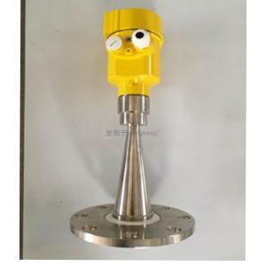

雷达物位计是先进的测量仪表,适用于固体料、过程容器或强粉尘易结晶、结露场合。具有低维护,高性能、高精度、高可靠性,使用寿命长等优点。高频雷达物位计常见的测量频率为24G、25G和26G。一般来说,雷达物位计的频率越高,则波长越短,且发射的信号越强、越精确,同时,对于水汽的存在和挂料程度也越加敏感,因此通常只用于测量固体料位。相反,如果频率越低,则波长越长,且更容易穿透泡沫,相对于高频雷达物位计而言,罐体中的搅拌干扰对低频雷达物位计影响较小,因此测量液气态介质一般可选低频雷达物位计
雷达物位计目前已成为市场上的主流产品,主要分为脉冲雷达物位计和导波雷达物位计。与低频脉冲雷达物位计相比,高频脉冲雷达物位计在应用过程中有以下优点:
    1在使用高频雷达物位计时它的波束能量非常高,而且它的波束的角度比较小。测量的精度比较高,可以很完全的反映出它的测量优势。
    2它的波长11mm,在测量散装料位时,是测量散装料物位的最佳选择。由于雷达波的反射主要来自料位表面的漫反射,漫反射的强度与物料大小成正比,又与波长成反比,而大多数散装物料的直径远远小于50mm,因此被广泛用于测量固体物料。
    3高频雷达物位计的天线短、方向性好,比低频雷达物位计更加适用于小形储罐的物位测量。且高频雷达物位计可以附加天线罩来改善因污物、水汽对仪表造成的测量影响,而低频雷达物位计的天线较大,加置天线罩有一定难度,再加上其重量较高,在清理方面存在一定的困难程度。
    4由于现场环境恶劣,随着时间推移,雷达天线会堆积污物、水汽等,26GHz雷达物位计天线小,附加天线罩可大大改善因污物、水汽造成的影响。
    5由于方向性好,因此在很多恶劣工况中可通过简单的隔离将其安装于容器外部,进行隔离式测量。
    6、无盲区,高精度;且不受真空、烟尘、蒸汽、惰性气体、压力和温度变化等环境影响。
    7、标定简便、测量灵敏, 非常适用于高温场合。
综上所述,高频雷达物位计它的使用最大的优点就是在于它的精度比较高,在测量的结果上非常准确,这也是很多人选择高频雷达物位计的原因,它的测量效果也是非常好的。此外这种设备还能够最很大程度的保证准确测量且是连续性的。该设备所采用的是循环可再利用的材料保证了一定的环保性能,而且制作雷达物位计的材料稳定性强不会随意的被改变。
