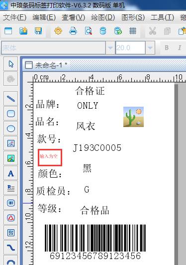

1.中琅条码打印软件已更新到最新版V6.3.2,优化了很多功能。比如预览空白,如果出现预览空白的话,我们需要检查标签上有没有空数据及空对象,如果绘制的文本比较小,之前空数据不易看到,现在优化之后,如果出现空数据,标签上会提示输入为空。出现这种情况,打印预览空白,我们双击普通文本,点击修改按钮,可以重新添加内容,也可以删除这个空数据的文本。

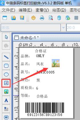

3.有客户在条码软件中插入图片的时候,出现打印预览空白,出现这种情况,一般是只在软件中绘制了一个位图及矢量图对象,并没有实际插入图片。解决方法可以参考:在标签设计软件中如何插入图片

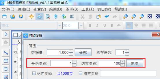

4.还有一种特殊的情况是,标签及数据源中没有空数据,空对象,更没有插入位图及矢量图对象,但是点击打印预览,预览还是空白的。出现这种情况,可以检查打印设置中,开始页码、结束页码的设置。
如果开始页码、结束页码都设置成0的话,打印预览也是空白的。
