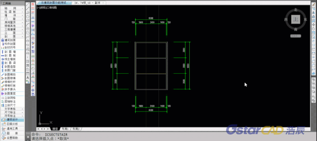

剖面楼梯可以一段段进行绘制。选择【剖面】—【剖面梯段】,出现下图所示对话框,然后开始一段段绘制。
绘制过程中注意剖切楼梯和可见楼梯的交替出现,有楼板的地方,应当不再涉及休息平台。
剖面梯段:

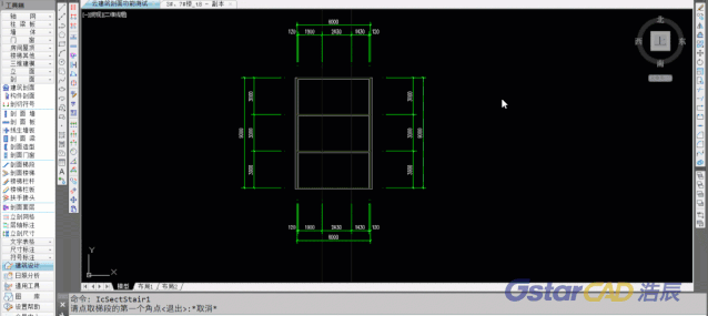

也可以批量插入,批量插入的方法有自由插入、墙间插入、两点定位三种。选择【剖面】—【剖面楼梯】,出现下图所示对话框。
自由插入:

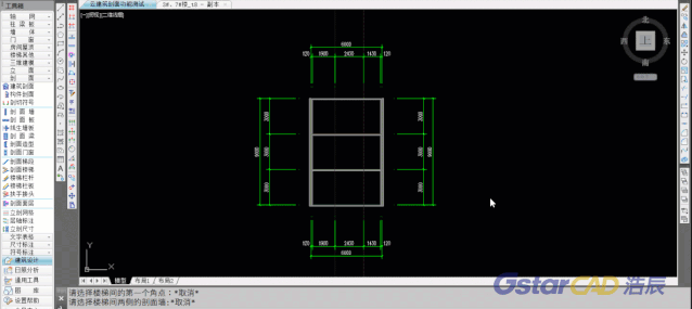

墙间插入:

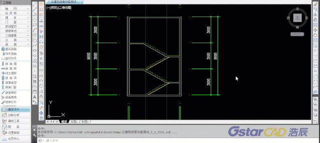

两点定位:
两点定位本操作需要注意起始梯段是剖切梯段,还是可见楼梯,休息平台与楼板重合时,可以不设置休息平台。休息平台宽度可以在对话框中设置。无论批量设置还是一段段绘制,画出来的楼梯与梯段都是相同的。
通过以上演示,大家可以看到,梯段和休息平台、梯段与楼板、休息平台与墙体等相接的节点都会自动剪裁,完美融合。而且,通过以上四种方法绘制的楼梯均为新的参数化楼梯对象,双击它们都可以进行参数化编辑。
