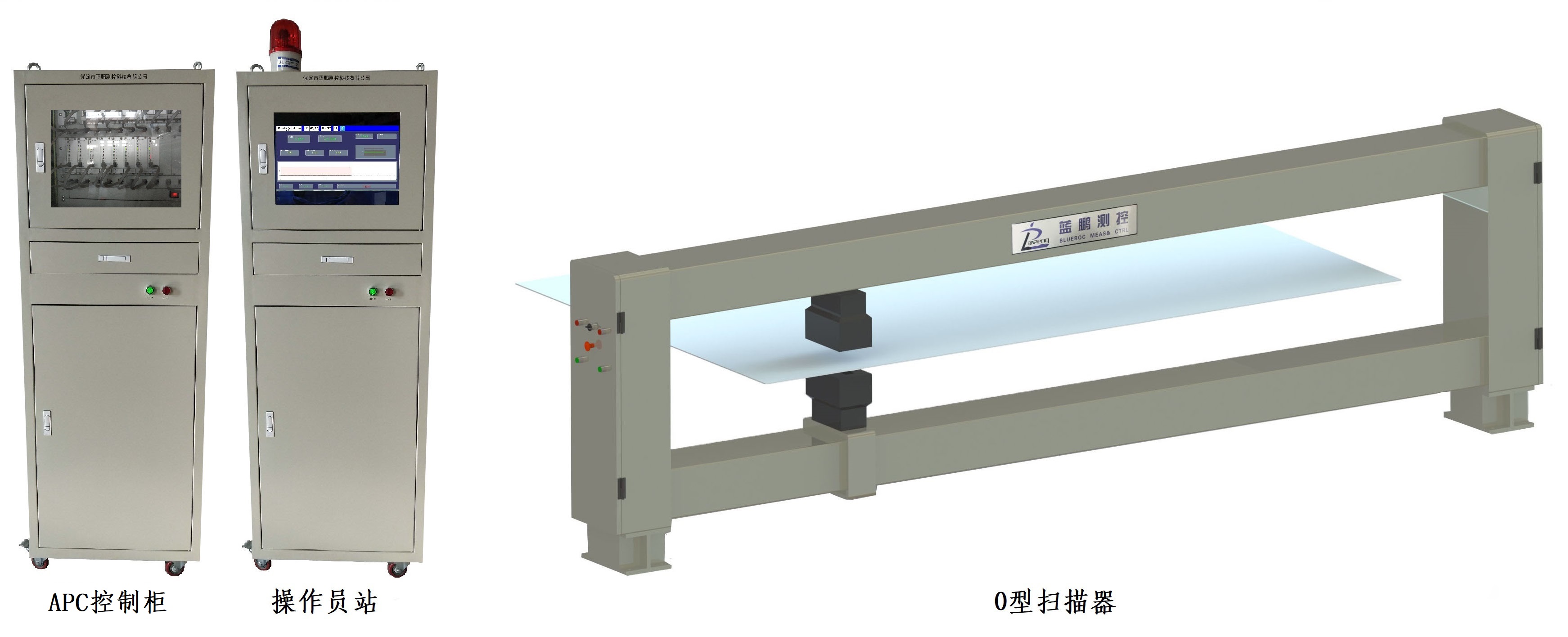

整套系统主要包括O型扫描架、操作员站、APC控制系统和测厚仪支架、冷水机等组成。扫描架的主要部件有厚度传感器、扫描架本体、PLC、导轨和滑块等。
扫描架是厚度传感器的载体,保证厚度传感器在被测物上平滑地,高精度地来回扫描。PLC采集和处理来自厚度传感器的厚度信号,并把它送往操作员站。
操作员站主要是由工业控制计算机、通讯模块和控制柜组成。工业控制计算机通过通讯模块将PLC送来的信号处理成用户需要的各种显示。并通过高级控制算法去执行纵向和横向控制。APC控制系统是控制模头温度的系统,主要由控制电路和控制柜等组成,系统可同时控制169个模头的温度从而控制防水板的出料厚度。

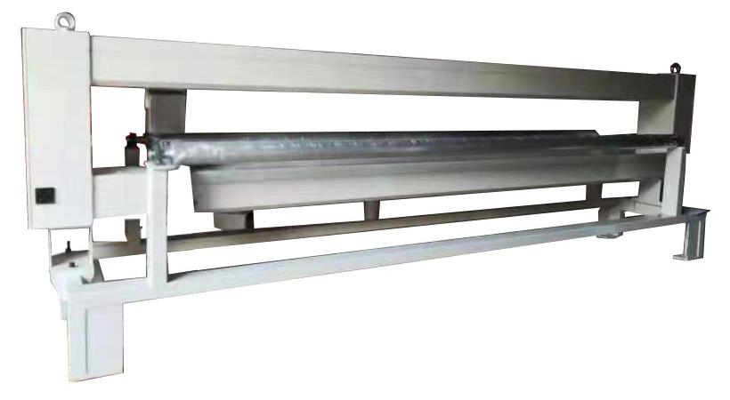

O型扫描架的安装
O型扫描架和测厚仪支架为整体结构(如图2所示),安装时测厚仪支架直接落地安装,并用膨胀螺栓固定。安装时将扫描架吊装至安装位置后,先调整扫描架主体与板材的长边垂直;然后牵引被测板材穿过扫描架的测量区并拉紧,用垫铁调整扫描架两侧的高度是扫描架及托辊与被测板材平行;最后用膨胀螺栓将常用支架固定在地面上。

将操作员站和APC系统的两台控制柜摆放在合适位置,APC控制柜尽量靠近模头。控制柜前方操作距离不小于1.2米,两侧及后方距墙或其他设备距离不小于0.8米。
用专用线缆分别连接操作员站和APC控制柜,以及操作员站和O型扫描架。线缆明敷时应穿钢管保护。
