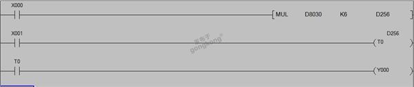

电位器D8030取值0到255.我用D8030*6取值就可以到150多秒了。
传到PLC后Y0闪个不停,调电位器也没有作用。
是不是我还有哪个参数没设置
