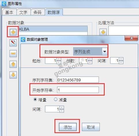

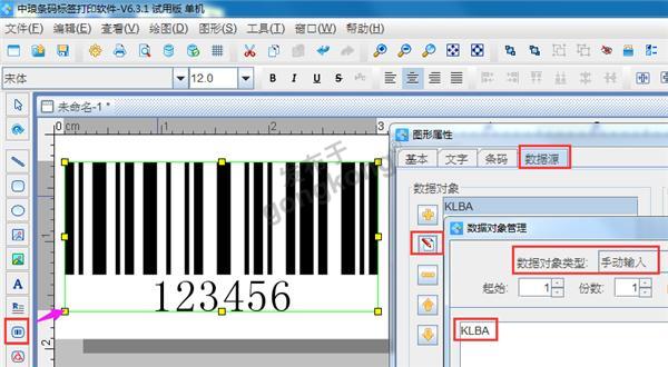

2.点击软件左侧的图标”绘制一维条码”按钮,在画布上绘制一个条形码对象,双击条形码,在图形属性-数据源中,点击“修改”按钮,数据对象类型选择“手动输入”,在下面的状态框中,手动输入不变的内容,点击编辑。
3.点击“+”号按钮,数据对象类型选择“序列生成”,开始字符串为1(也可以根据自己的需求进行设置:比如开始字符串为1000),点击添加。

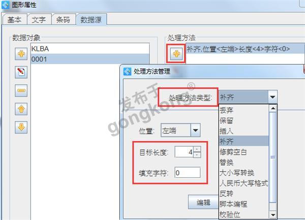

在右侧的处理方法中,点击“+”号按钮,处理方法类型选择“补齐”,目标长度为4(可以自定义进行设置),填充字符为0,点击添加-确定。

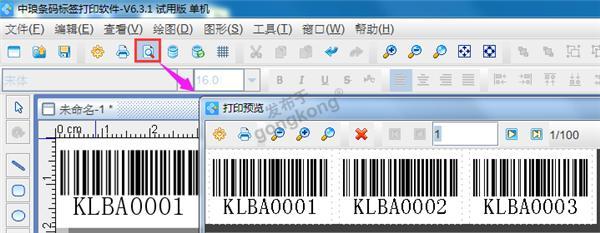

设置好之后,可以点击软件上方工具栏中的“打印预览”按钮,也可以点击“文件-打印预览”,看下预览效果。预览没有问题的话,可以直接连接打印机进行打印。
