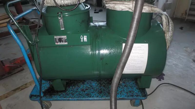

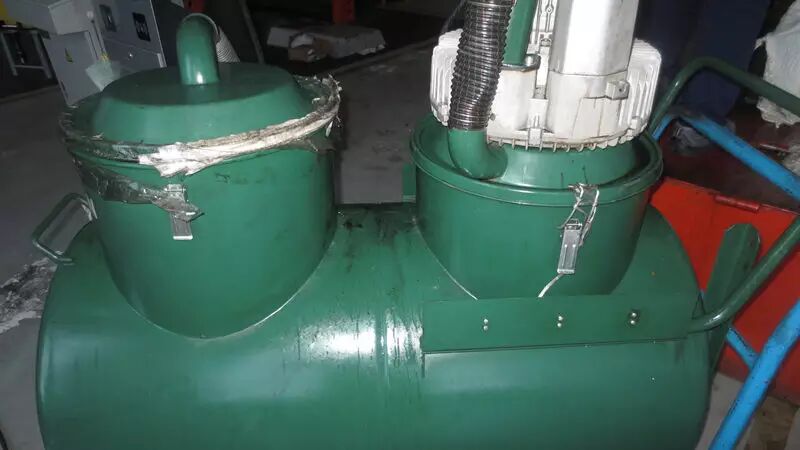

一、设备使用前检查:
1.检查设备外观、机械、电器部件无破损。
2.工作前将机器推到要滤油的场所,检查各部相关配件连接是否连接好。
二、设备使用后做好清扫保养
工作
1.使用完毕关闭开关(向下按动(红色stop)按钮),拔下供电电源插头。后拔下连接滤油机插头的插座。(特别注意顺序,以防触电)
2.工作后必须及时清扫设备,做好日常保养工作。使用完毕将配件收/放好,将电源线收/放好。指定地点存放。
三、设备日常维护、保养:
1.注意电源线不要被其它设备缠绕或切割。
2.吸油管在使用过中避免缠绕
3.注意真空表指针在0-100mbar属于正常,指针长时间超过100mbar说明配件或过滤器被严重堵塞,应及时清理。指针超过额定真空度,开关会自动断开(严重时可能会导致电机毁坏。)
4.不可用力拉吸油管以达到使设备移动的目的。正确的方法应是推动滤油机扶手以使滤油机移动到需要到达的位置。
四、设备的定期维护、保养
1、设备维修人员每三个月检查一次紧固件,添加各处润滑,消除隐患。
2、设备维修人员每三个月检查一次电器元件、开关按钮等,测量电路绝缘,吹扫电线路灰尘,消除隐患。
