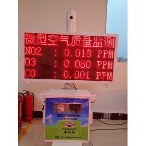

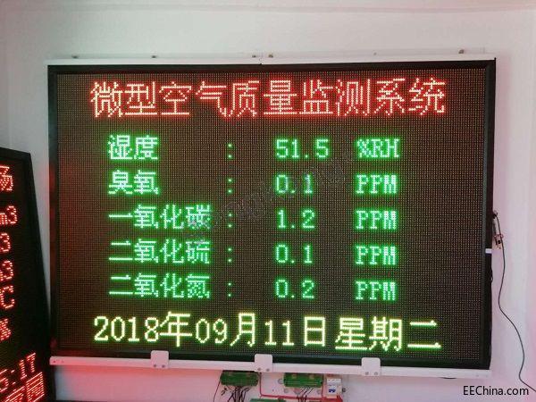

微站由于成本的影响,多数是通过扩散式或风散取样。系统内部并没有设计专门的采样、标定、质控系统,更多的是通过软件技术去模拟污染形成的过程。微站强调的则是看趋势,做预警。
