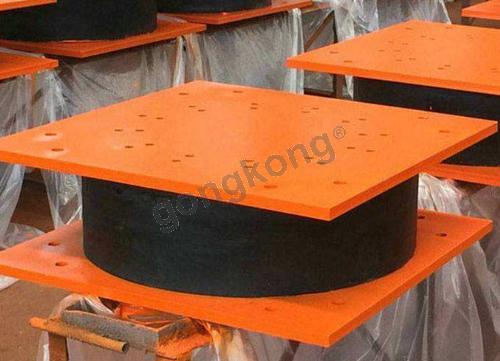

      建筑隔震支座
      建筑隔震橡胶支座由多层橡胶和多层钢板或其它材料交替重叠组合而成,所以也被称为叠层橡胶支座。对应不同建筑、桥梁的要求隔震橡胶支座可以有不同的叠层结构、制造工艺和配方设计,以满足所需要的垂直刚度、侧向变形、阻尼、耐久性等性能要求,并保证具有不少于60年的使用寿命。同时,应用于工程的建筑隔震橡胶支座的结构设计应满足国家和行业相关规范、规程和标准的要求。建筑隔震支座介绍建筑隔震支座生产厂家
