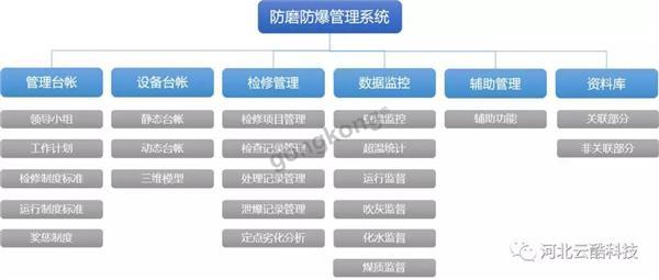

  云酷科技在工业安全领域,特别是电厂的人员安全、设备安全、作业安全上深耕多年,积累了丰富的先进技术,结合当下智慧电厂的概念,以及云酷科技对安全领域的理解,通过云酷科技的锅炉防磨防爆系统举例说明三维可视化在整个系统中的作用。

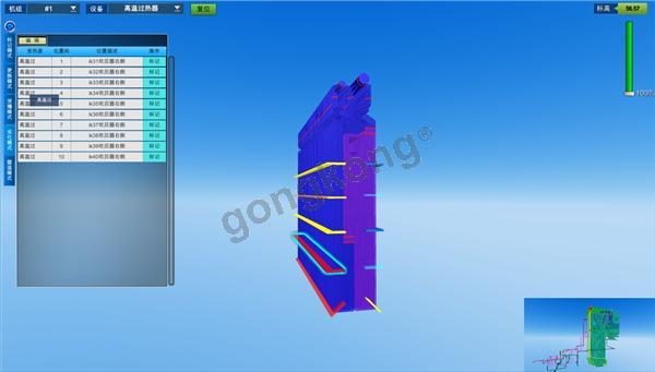

  三维可视化模块以一个高精度的三维模型为核心,模型范围涵盖锅炉四管、各级连接管道、各级进出口集箱、分离器、给水管道以及主再热蒸汽管道等设备。通过三维模型可直观查看锅炉结构、材质分布、焊口位置等基础物理结构信息。

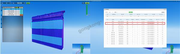

  在三维模型的基础上,三维可视化管理模块实现了与受热面的基础台帐信息、检修记录信息、维护处理信息、泄爆事故信息、金属壁温监督信息、劣化分析信息等数据的互通互联。通过受热面,可快速实现如图所示相关信息的快速查询。
  三维可视化管理模块还内置了事件标记模式、管材更换模式、泄爆揭露模式以及劣化分析模式等功能。

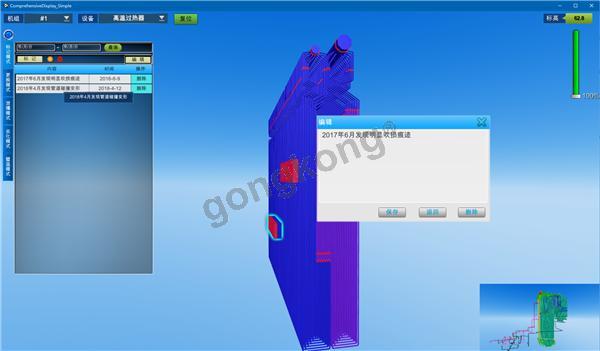

  在事件标记模式下用户可实现锅炉关键信息的空间标注与实时调取查看;

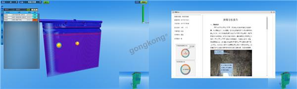

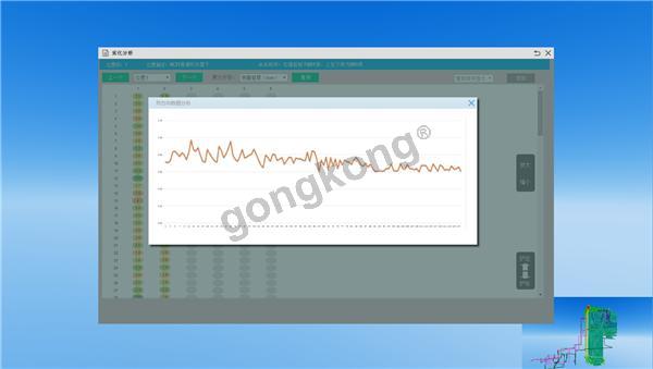

  在泄爆记录模式下,用户可将泄爆记录与三维模型进行位置绑定,或查看历史泄爆位置的空间分布及具体泄爆描述信息;图片4.png  在劣化分析模式下,用户可直观查看重点检查位置的空间分布以及劣化位置的减薄情况。系统支持以热力图的方式查看指定标高下检查点的最新测厚情况、剩余寿命情况、减薄速率分布情况等信息。
