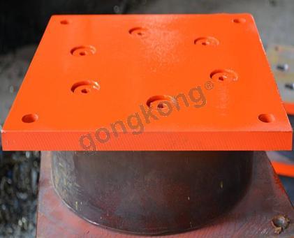

建筑隔震支座的构造
建筑物隔震橡胶支座有多层钢板与多层橡胶叠置而成,它们对应每座桥梁、每个建筑物要求不同,而有不同制造工艺、叠层结构及设计方案,进而满足需要的侧向变形、耐久性及垂直刚度。隔震结构中铅芯橡胶支座在我国隔震结构设计方面运用的非常广泛,它主要用于加固建筑工程、新建隔震结构、雨篷等支座。铅芯橡胶支座是天然橡胶支座中心附近竖直压入高纯度铅芯而制作的,它是利用内置铅芯剪切变形而发挥吸收和耗散地震能量。铅对塑形循环有良好的耐疲劳性,铅芯可以增加支座初始刚度,非常适合常态下运用。铅芯橡胶支座有着加工规范、构造简单、方便安装的特征。
