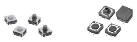

轻触开关是随着电子技术发展的要求而开发的第四代开关产品,最早的体积为12mm*12mm,8mm*8mm两种,现在为6mm*6mm。
产品结构有立式、卧式和卧式带地端三种,现在又有组合式(3M、4M、SM、6M、SM)和电位器轻触开关组合两类,满足国内各种电子产品要求。而现在已有第五代开关-薄膜开关,功能与轻触开关相同,主要用于电子仪器和数控机床,但是电阻大、手感差。为了克服手感差的现象,也有在薄膜开关内不是用银层做接触点,而是装上接触簧片。
B3SL                                             B3FS-4000
