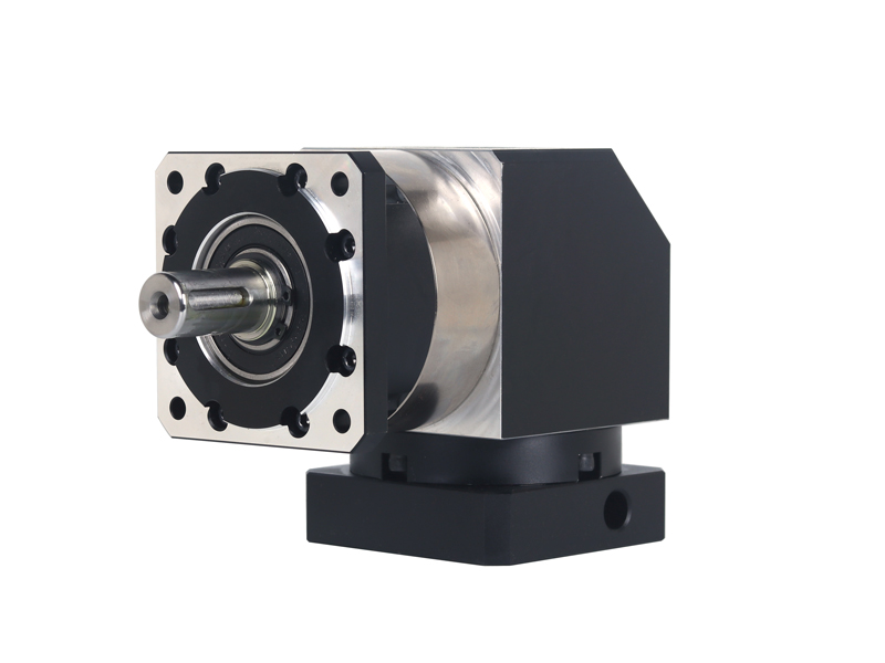

伺服行星减速机的轴承在使用中常常会因为过早的损坏而报废,轴承的过早损坏可能是因轴承的制造缺陷和轴承材料的不良,但是更多的则来自伺服行星减速机轴承的使用、维护不当和润滑不正确等。想要正确的找出东莞行星减速机轴承失效的原因,我们需要从多个方面来着手分析解决。
1、先要保护已损坏的轴承部位的现场,在拆卸轴承前应先记下有关的情况,特别要记下轴承外(内)圈相对轴承座负载方向的位置。
2、要注意轴承损坏前的异常现象,如振动、噪声、温升,电机的电流变化以及外部负荷的变化等等。
3、轴承安装部位的形位公差的测量,轴承和轴颈、轴壳配合情况的分析,轴承座的安装配合和使用情况的调查,轴承的安装和拆卸的方法是否正确。
4、轴承运行时的工作状态参数,如载荷、转速以及轴承的相关数据的分析与计算。
