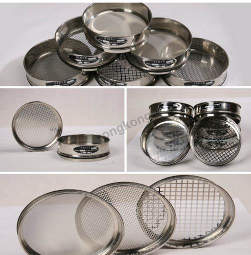

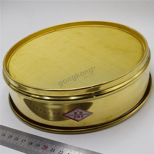

平常用标准药典筛,但是不确定质量怎么了辨别谁能告诉我呢?
标准药典筛的功能
  1 、标准药典筛过滤值:指的是筛网过滤的精度,孔是多大的孔径。
  2、 标准药典筛筛网 材质的选购;对于筛网而言产品材质的选购是非常重要的,从价格方面来谈,因材质的选择不同,价格上会有很大的差距。那么确定筛网的材质,材质的选择要靠您所使用的环境有关。如果是酸碱环境下一般都选用304的不锈钢丝,但是如果筛网的酸碱度比较高,那就要考虑更好的不锈钢材质比如:304L、316、316L等。要是不在酸碱环境下使用的话,那可以选用优质低碳钢丝。
  3、标准药典筛丝径的选择需要耐磨程度高的话就选丝径粗点的直径。如果不需要耐磨,那么可选丝径细点的来节省成本。需要注意的是,筛网的每种孔径都对应着一个丝径。
