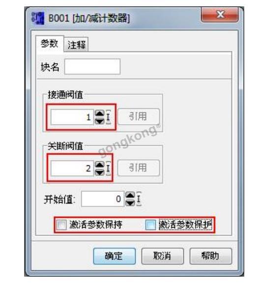

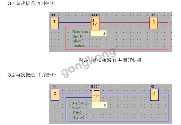

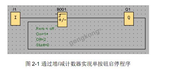

西门子logo控制器单按钮启停案例
