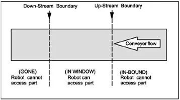

在物流搬运、喷涂等应用中,工件通常是通 过传送带来传输的,传输过程中,考虑系统的节拍问题,传送带往往进行持续的运动,不会在机器人对工件搬运或者喷涂过程中停止运动。那么,机器人怎样在工件 运动过程中精确地对工件进行搬运或者完成高质量的喷涂呢?本篇介绍了机器人的Line Tracking功能,使机器人在工件持续运动过程中仍然能够完成高质量的工作。
  在现场系统环境中实现Line Tracking功能,需要在传送带上安装传感器和编码器来检测工件的存在和位置,而在Roboguide仿真环境中则不需要添加硬件;而无论是现场还是仿真环境,都需要在机器人控制柜中安装Line Tracking软件。
  使用Line Tracking功能时,需要在传送带上面设置一个机器人的工作区(如下图),工件在工作区内机器人是可以抓取工件或者对工件喷涂的,工件还没有进入工作区时,机器人停留在跟踪程序的第一个点位,一旦工件进入工作区域,机器人实施抓取或者喷涂工作。
   监测工件所在区域是通过在传送带上安装编码器和传感器来实现的,首先,系统是通过在传送带上安装传感器来感测工件已经进入了IN-BOUND区域,当工 件处于工作区的边界位置Up-stream Boundary时,是通过编码器来识别的,这时系统启动超边界跳转功能,设置合理的机器人抓取等待时间,机器人会根据工件所在区域的位置来判断是否有足 够的时间实施抓取,如果没有足够的时间则将所有的动作点位全部忽略,然后重新设置机器人抓取等待时间,直到满足要求为止。
   Line Tracking功能往往要求工件做直线进给运动,并且摆放规则。而当工件在传送带上摆放不规则时,通常使用Vision Tracking功能来识别工件。Vision Tracking功能是在Line Tracking功能的基础上增加了视觉系统,通过拍照识别工件的摆放方向,从而对工件准确抓取。Vision Tracking功能相对于Line Tracking功能的优点有:系统设置简单、程序更加简洁、触发精度高、机器人节拍可以小于线速度节拍以及多台机器人协调动作。
  Line Tracking功能或者Vision Tracking功能使机器人自动补偿工件随导轨的流动,即把绝对运动的工件当作相对静止的物体。实现了在不停止装配流水线的前提下,机器人对流水线上工件的操作。
