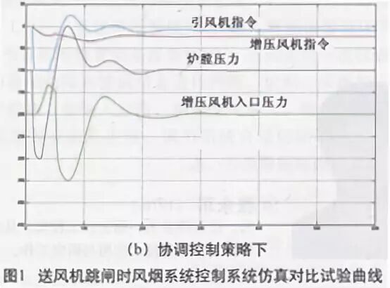

增压风机和引风机的协调控制主要是指:炉膛负压由增压风机和引风机来共同控制,增压风机在控制炉膛负压的同时兼顾增压风机入口压力。采用风机的协调控制后,当炉膛内燃烧发生剧烈变化导致烟气量大幅改变时,增压风机和引风机同向调节,克服了两者之间的耦合作用,不会产生由于增压风机入口压力的滞后性、风机之间的耦合性导致的增压风机与引风机调节的不同步,减少了增压风机对风烟系统的内扰,使得包括炉膛负压在内的风烟系统各参数调节品质得到提高。
根据前面分析的压力特性,对风烟系统进行仿真建模,并对仿真模型进行对比仿真试验,定性仿真风量大幅下降时风烟系统的工作状态。在仿真中分别采用两种控制模式并调整参数至最优,仿真结果如图l所示。从图1中可以看出:
(l)在原控制策略下,引风机和增压风机的调节存在较强的耦合作用(风机之间的反向调节);采用协调控制后,风机之间的耦合作用减弱了。
(2)采用协调控制后,无论炉膛压力和增压风机入口压力,其压力波动幅度和波动的持续时间均得到了改善,风机的调节幅度也变得更加平缓,风烟系统的调节品质得到了显著提高。

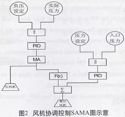

针对该机组,按照图2中所示SAMA图示意图对原径制组态进行修改。
在修改的过程中还应注意下面问题:
(l)考虑到增压风机与引风机特性的差异,在主控MA站出口增加f(x)回路,调节不同风机之间的特性差异。同时需要在增压风机至主控的反馈回路中增加反算的f(x)回路,以保证跟踪的实现。
(2)增压风机入口压力修正回路主要用于保证稳态工况下维持增压风机入口压力,需要考虑该PID的修正范围。同时在跟踪回路中应保证该部分修正量在风机手动时跟踪至零位,以及设定值对实际压力的跟踪。

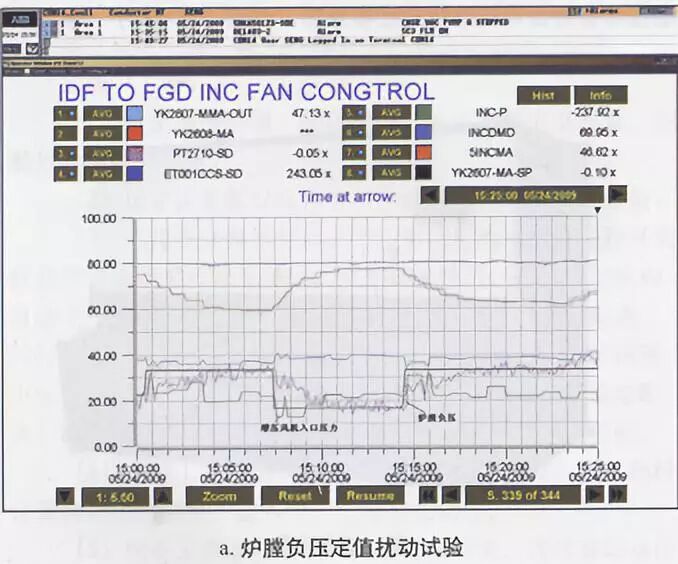

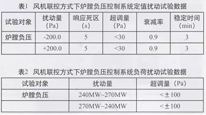

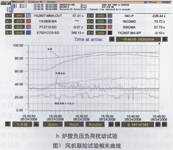

在风机联控试验中,将AGC撤出运行,稳定在机组负荷在240Mw附近,在该负荷段下进行负压定值扰动试验和负荷变动试验,并调整引风机控制至最优品质。经调整后的相关试验曲线如图3中所示。
经调整后的试验数据如表l-2中所示。
由相关试验数据可以看出,引风机和增压风机联控炉膛负压的方式是可行的,经过参数的整定,完全能满足控制需要。
