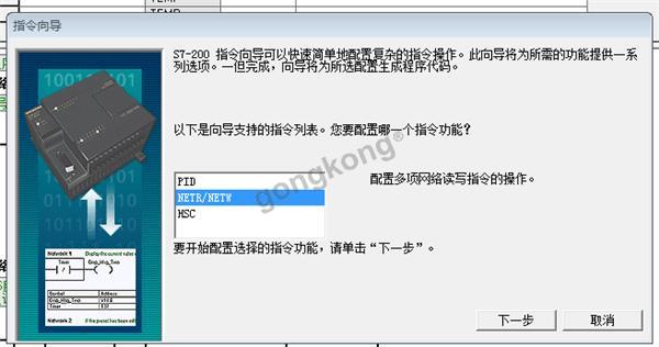

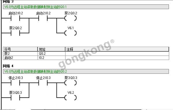

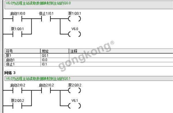

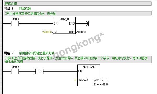

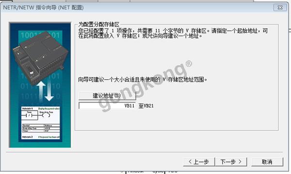

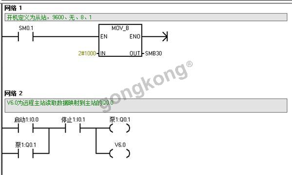

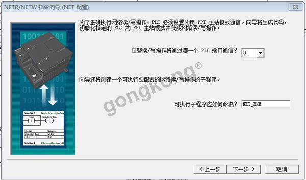

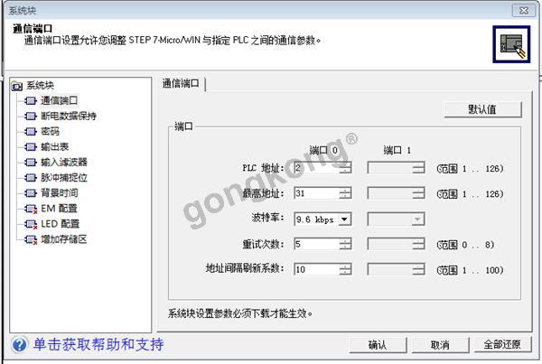

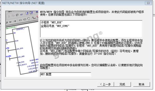

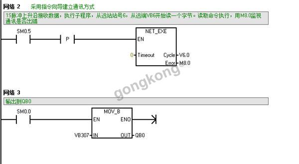

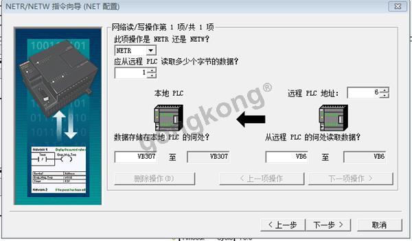

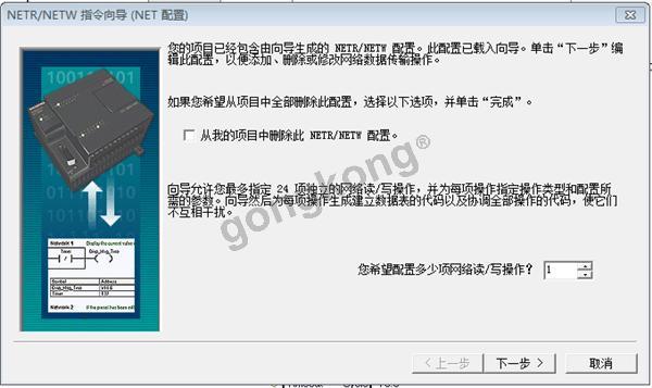

我按照网上教材做了一个PPI点对点通讯,可是怎么都连不上,主站采用的是CPU221,一个通讯口的,端口0,站号2,9600、无、8、1;从站采用CPU224XP ,端口0:站号6,9600、无、8、1.把从站的V6.0到V6.3映射到主站Q0.0-Q0.3。CPU221用向导建立网络读的子程序。线采用的就是S7200和触摸屏SMART的通讯线,也就是3和3,8和8相通的串口线。怎么都通讯不上,哪位大师帮我看看,万分感谢!
主站向导:
从站端口设定
