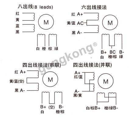

图中所示为两相步进电机,电机出线有四线式,六线式和八线式,如下图所示:
四线式在电机内部已经进行串联或并联连接,在购买时应注意选择,不能自己改变连接方式,使用不够灵活,通常应用于较小的电机,如42系列步进。但是接线简单,只需要用万用表测量分辨出两相绕组,没有万用表也可任取两根短接,用手旋转 电机轴,如果有阻力,则说明是一相,如果没有切换其它组合再测试,分辨出两相后随意取一组接到A+和A-,另一组接到B+和B-上,如果电机转向错误,只需将任意一相中的两个对调。
八线式判断方法与四线式类似,需要自己根据控制需要进行组合,组合原则如下:
并联接法:四相绕组两两相并,绕组的电阻与电感成倍减小,电机运行时加速性能好,高速带载力矩大,但是电机需要输入两倍于额定电流的电流,发热较大,对驱动器输出能力要求相应提高。
    串联接法:绕组的电阻与电感成倍的增大,电机低速运行时稳定,噪音和发热较小,对驱动器要求不高,但高速力矩损耗大。所以用户可根据要求来选择四相八线的步进电机接线方法。

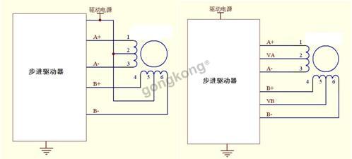

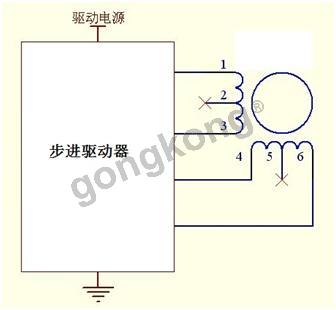

六线式步进电机接线较为灵活,对使用人员技术要求较高,先通过万用表测量出哪三根为一组,并且需要判断出中间抽头,方法是利用电阻档测量与另外两根电阻相近说明其为中间抽头。判断出来后根据使用场合不同使用不同的接线方式,接线方法如下:
此接法实际就是将每组的两个相线圈串联起来使用,电机堵转矩大和效率高些,但是高速性能差。
上图两种接是是一样的效果,抽头与一端连接,另一端空着不接入。这种接法电机高速性能好些,但是每相有一组线圈空闲,堵转矩小和效率低些。
上面两种是与单极性驱动器的连接。两种单极性驱动的接法对电机来说都是一样的,区别在于驱动内部的处理有分别。由于单极性驱动方式的电源利用率相比双极性驱动方式的要低,很多驱动器已经不支持单极性连接。
