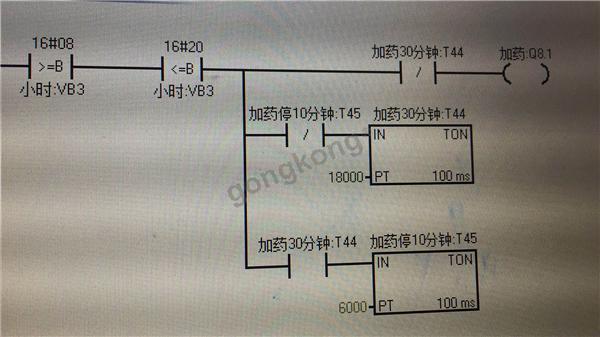

新手求助,西门子smart200PLC,一个加药电机Q8.1让早8点到晚8点转30分钟,停10分钟,循环,看看我做这个程序可以么?我怎么感觉循环不起来

没问题,加30分钟药停十分钟然后再加,就这样循环

谢谢了,我应该相信自己
