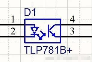

  4 .光耦:起到的是隔离的作用,这样说有点虚,让我们看看光耦的原理图:undefined
  我们可以看到,如果1和2导通了,那么1和2脚之间的二极管就会亮,那么发出的光就会使得3和4脚之间也导通,这样就是用一个电路A来控制电路B,而电路A和电路B却没有任何关系,就起到了隔离的作用,笔者先前说的RS485通讯功能,用的是5V电压,而别的电路,如红外发射接收,用的都是3.3V的,这样光耦就成了不可或缺的神器,是两套电路完全不需要任何联系,但是有可以同时相互工作。
