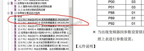

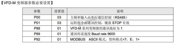

你用的那种PLC控制台达的变频器,如果是台达的PLC,我这里有一个帖子,专门给你发的,那就是台达101例
这是部分内容,截图给你,然后我给你我上传资料的链接,你自己去下载吧,免费下载。
http://bbs.gongkong.com/D/201809/772379_1.shtml

特别感谢,一直做设计,画图纸,根本没有一点编程的基础,得好好学习。我看看怎么弄积分,积分全给你
