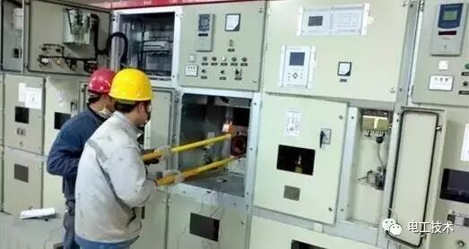

各类工厂的生产、经营主要靠各种各样大型电气设备、机械设备的一起合作完成。由于电气设备的类型、质量千差万别,因此对电气设备的进行维护和管理是一项比较专业、复杂的工作。在实际操作过程中,电气设备的维护将更加复杂,需要电气维护管理人员掌握专业的电气知识,足够了解电气设备出现的情况,从而使维护工作达到合理、科学、明确的目标,促进高压电气设备维护过程的完善。
高压配电系统运行维护要求
高压配电系统内的设备包括金具、支持绝缘子、母线、避雷器、电压互感器、电流互感器、隔离开关、高压开关等。在系统的正常运作下,这些系统设备都应该顺利地运行,完成配电任务。而完善的维护工作可以保证高压配电系统的正常运行,主要维护要求为:首先要经过运行维护完成SCADA数据监视与采集,从而保证配电系统的运行参数可以达到正常状态的既定约束条件;其次经过实施维护实现DSM与LM用以改善正常状态下的负荷曲线,以免在达到峰值的时候出现过度负荷引起违反不等式约束条件的情况;经过实施维护可以完成在正常状态的情况下,DMS通过电压/无功优化与负荷平衡来减少网损,促进配电系统的顺利运行。最后经过实施维护在不同受力状态与气象条件完成力学计算。其安全系数不能低于规定数值,以免出现安全事故。在高压配电系统的正常运行时,维护工作需要保证其设计方案和实施内容可以维持正常的工作的进行,并且也可以使配电系统得到安全保障。而在实际的配电系统维护时,也需要考虑到系统正常运行的情况,做出最合理、最全面的维护方案。
