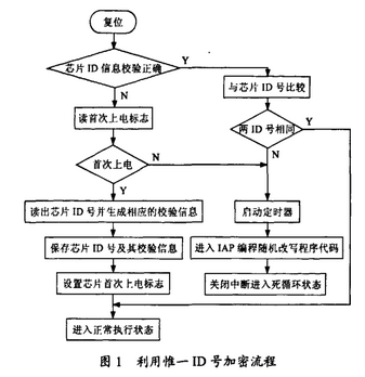

二、基于芯片身份识别码的加密方法
为提高片内程序代码的安全性,最近上市的某些MCU芯片,如STC公司2009年后推出MCS-51兼容芯片、ST公司的STM32系列芯片等每一芯片内部均具有惟一的芯片ID号。因此,在控制程序中可充分利用这一功能完善控制程序代码的保护,该加密方式的加密步骤可按图1所示进行。
单片机控制程序加密方法
设置首次上电标志的目的是为了便于判别编程后是否开机过,第一次上电时读出并保存芯片的ID号。为防止攻击者通过仿真方式找到芯片ID号信息,一般不宜直接存放ID号的原码,而是经过相应的加密处理后再分散存放到不同的Flash ROM存储单元中;校验方式也不宜采用常见、简单的校验规则,如和校验等,应尽可能采用某些特殊的检验方式,使攻击者不能迅速确定校验算法。
为防止攻击者获取控制程序片段中有用代码,一旦发现ID号不符,最简单办法就是借助IAP编程方式删除控制程序代码,当然也可以随机改写控制程序代码中的1~2K字节,如图1所示。

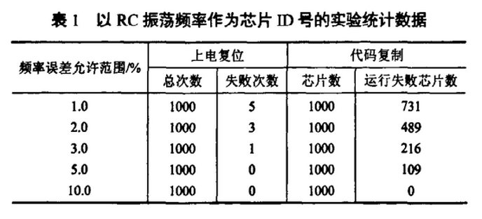

1、用RC振荡器频率作为芯片ID号
这一加密方式的加密原理大致如下:
(1)复位后启动MCU芯片的某一定时器测量RC振荡器的频率。只要定时器计数脉冲来自精度与稳定性都很高的外部石英晶体振荡器,则频率测量误差是可控的,也不会很大。
(2)考虑到RC振荡器输出信号频率受环境温度影响较大,应考虑温度变化、晶振频率误差等对测量结果的影响。例如STM8S系列MCU芯片内部低速RC振荡器标称频率为128KHz~12.5%,通过定时器TIM3测出某一特定芯片内部RC振荡器频率为OxID4ED(即120 045 Hz),则可将OxOID4ED作为该芯片的ID号。大量实验统计表明开机60秒后(上电延迟一定时间后测量的目的是为了等待MCU芯片内部温度稳定,即尽量减小环境温度对结果的影响)同一芯片频率测量误差在1%以内(不同芯片在不同环境下的频率误差可能略有不同,可通过多次实验确定。确定频率误差范围的原则是同一芯片保证每次上电复位后测到的数据均在误差允许范围内,因此允许误差不宜太小;另一方面,不同芯片频率相同的可能性又要尽可能小,因此频率误差允许范围也不能太大)。因此,只要上电后测到的RC振荡器频率与ID号相比,误差在1%以内即认为合法,反之视为非法。
该加密方式流程大致如图2所示。尽管不能排除两芯片频率接近的情形,但如果破解后的程序代码有50%或以上不能运行,那么盗版者就会烦恼万分,知难而退。
单片机控制程序加密方法
采用该加密方式对以STM8S207RB单片机芯片作控制核心的某型防盗报警器的实验统计结果如表l所示。可见只要频率误差取1—2%之间,代码复制后有50%以上的芯片不能正确运行。

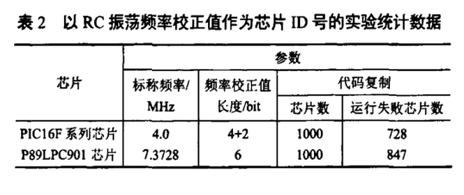

(2)用RC振荡器频率校正值作为芯片ID号
部分厂家MCU芯片,如Microchip公司的PIC16/18系列、Philips公司的P89LPC900系列等内置的RC振荡器有频率校正值(保存在相应的寄存器或片内程序存储器特定单元中)。在实践中发现不同芯片的频率校正值有差异。对于具有这一功能的芯片,可将RC振荡器频率校正值作为芯片的ID号,完善控制程序代码的加密功能(操作流程与图1相似)。
尽管频率校正值一般在8位以内,但破解后的控制程序代码有50%以上不能运行就达到目的了。该加密方式实验统计结果如表2所示,可见频率校正值长度越大,代码复制的成功率就越低。
单片机控制程序加密方法

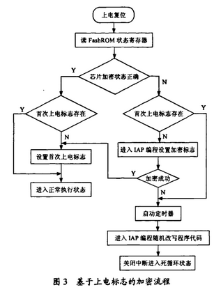

四、基于上电标志的加密方式
基于上电标志的加密方式可概括为“设置上电标志一检查芯片加密状态一检查上电标志一随机改写控制程序代码”,主要用于保护既没有芯片惟一 ID号,也没有片内RC振荡器的低档MCU芯片的控制程序代码不被复制。
1、加密过程
基于上电标志的加密过程如下。
(1)在上电复位后,开中断前,先读出Falsh ROM状态寄存器,确认芯片的加密状态。
(2)如果芯片加密状态正确,则检查首次上电标志(为防止误判,往往选择具有一定特征的字符串作为首次上电标志)是否存在:如果首次上电标志不存在,则判定为第一次上电,设置首次上电标志后进入正常的运行状态。
反之,如果芯片加密状态不正确,可根据首次上电标志是否存在进行相应处理:如果首次上电标志不存在,则表明芯片从未上电过,芯片未加密的原因可能是编程时漏选了加密锁定位,应进入IAP编程状态,对芯片进行加密操作。如果加密成功,设置了首次上电标志后,进入正常的运行状态;如果首次上电标志存在,说明芯片曾经上电运行过,加密位状态不正确,很可能是加密位被人为破坏,应立即启动某一定时器(目的是为了获得随机数),然后进入IAP编程状态,随机改写指定程序段内数十到数百字节(不必擦除改写字节所在扇区,将待改写字节内的“1”变为“0一即可)破坏应用程序代码的完整性,然后关闭中断进入死循环状态或复位退出。
该加密方法具体的加密流程如图3所示。
单片机控制程序加密方法
这种随机改写程序代码的加密方式具有很大的迷惑性;一方面,通过反汇编方式无法获得完整的源程序;另一方面,如果被随机改写的代码属于某一非主功能模块,则破解后的程序运行似乎正常,但它确实是一个不完整、运行后果难以预料的程序。
