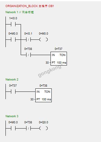

梯形图求指教 点击:62 | 回复:0
ludonghua1
  • 帖子:5帖 | 6回
  • 年度积分:1
  • 历史总积分:135
  • 注册:2018年8月16日
发表于:2018-08-23 17:02:54
QQ图片20180823165559.png要求,按下I0.0后Q0.0会亮3秒灭3秒来回闪烁,此T行图是错误,应该把最后一个T38也该改为T37 ,不然会出现常亮现象,我是想问为什么会这样,我理解为出现相同的常闭触点,就直接跳转到下一个是吗?
