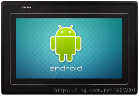

在所有的通信中,网络通信是用到的比较多的一种,这一节我们主要是在广州微嵌安卓工业平板上学习是如何进行Tcp通信的。Tcp通信主要分为以下几个部分:建立服务器监听客户端的连接请求、建立客户端向服务器发送连接请求、服务器跟客户端建立连接后双方进行通信。
这里写图片描述
