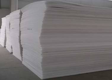

一年前的今天,嘉兴市某珍珠棉包装材料生产公司(以下简称包装材料公司)发生一起火灾事故,造成1人死亡。
事故经过
  事发当日早晨511分许,包装材料公司的珍珠棉生产车间夜班工人使用四轮车将刚生产出来的珍珠棉片材通过与车间相连的钢制天桥运往成品仓库。513分许,成品仓库突然发生火灾,工人未能及时逃生,在火灾中丧生。厂区监控视频显示,火灾发生初期,成品仓库内发生了爆燃,产生的气浪将仓库内的珍珠棉片材轰出。
  事故原因
  (一)直接原因

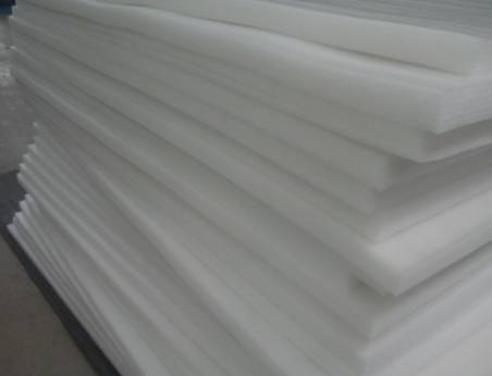

  包装材料公司在珍珠棉片材生产工艺中使用易燃气体丁烷作为发泡剂进行物理发泡,刚制作完成的珍珠棉片材中含有大量丁烷气体,在未充分降温散热熟化的情况下,工人将其直接卷筒并送至成品仓库存放。由于成品仓库通风不良且缺乏机械通风、可燃气体报警仪等安全保护措施,珍珠棉片材中释放的丁烷气体逐渐向仓库低处扩散并积聚,与空气混合形成爆炸性混合物,遇到静电时引起爆燃,导致事故发生。
  (二)间接原因
包装材料公司未落实安全生产主体责任,成品仓库的安全生产条件不足,生产工艺安全性存在缺陷,生产现场安全管理不到位。
