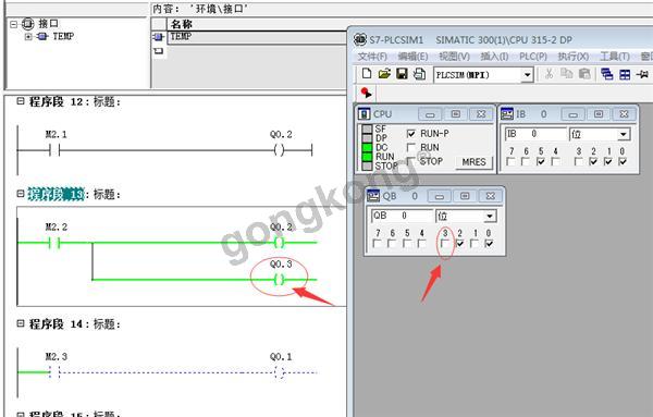

请教各位大侠,PLCSIM 仿真时有些位不显示,如下图,Q0.3不显示,是什么原因?

您贴出的程序不足以分析是否是PLCSIM的BUG,但是就演示如此简单的功能,以我的个人判断是楼主使用了双线圈导致PLCSIM只显示最后的线圈状态导致,是人为问题,非PLCSIM的问题。
