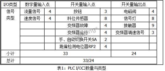

该系统主要采用了SIMATIC S7-/300系列PLC,系统中由S7-/300以及上位机来实现对主、辅配料机的两级控制。现在笔者以一号至四号的皮带秤PLC控制为例,每一台电子皮带秤都是由一台皮带驱动电机;两个料位传感器;一个速度传感器;一个称重传感器以及一台变频器构成。开关量控制着电机的运转状态,变频器控制端输入是由PLC的数字量输入来决定的,经变频器调出高频脉冲,并输送给皮带驱动电机。料位传感器开始检测料斗中是否含有物料,电机的转速由速度传感器监控。该系统需8个数字量输出信号,25个开关量输入信号以及24个开关量输出信号,I/O点总量是57。I/O点数量与类型如表1所示。
微信截图_20180622103240.png西门子公司的SIMATIC S7-/300,是一种小型模块化的PLC,其优点就是可以对各种单独的模块可进行广泛的组合,从而可以构成不同要求的系统。表1:PLC I/O口数量与类型
笔者选择SIEMENS公司的S7-300系列PLC,是根据公司配料系统的被控对象的I/O点数以及工艺要求、扫描速度等方面实际情况进行考虑的,该PLC 为CPU 315-2DP 。该型号是一款带现场总线SINEC L2-DP接口的CPU模板,具有48KB的RAM以及80KB的装载存储器,其存储容量可使用存储卡进行扩充,最大可以扩充至521KB、 1024点数字量或者是128个模拟量。对系统I/O点数统计,选择了一个32点SM322继电器输出模块以及分别为直流32点和16点的SM321数字量输入模块。
