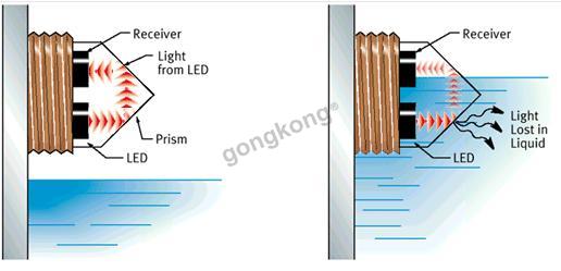

光电式水位传感器内部包含一个近红外发光二极管和一个光敏接收器,发光二极管所发出的光被导入传感器顶部的透镜光电水位传感器通过感应这一工况变化,接收器可以驱动内部的电气开关,从而启动外部报警或控制电路。如果没有液体,则发光二极管发出的光直接从透镜反射回接收器。
