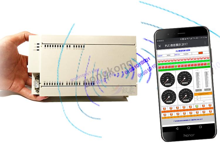

wifi plc手机远程监控步骤
    当然,现在的IT从业或是说一些网络科技公司都挺多了。那plc的远程控制也有很多人在做,但很多是wifi模块或有手机APP的。
    但我想手机APP存在装卸,占内存,个人信息安全的不确定性。那讲到这里,我就来说说wifi plc它的手机远程监控步骤。我个人觉得这个步骤还是比较快的。还有就是能融合wifi,不用外跨wifi模块这点个人觉得挺好。

2、在公众号里:点”设备“-“设置WIFI”,
3、微信开始在设备的周围配对WIFI信号,成功后显示WIFI账号,输入密码后,点连接
4、提示连接成功,点“确定”后,PLC就通过WIFI上网了。
第三步、开始采集数据或进行控制
1、进入公众号:点“设备”-“我的设备”,选择PLC
2、出现采集与控制页面;
3.可以直接通过手机来查看plc的运行了,历史数据、直接控制这些。
