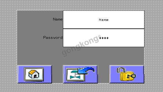

这三个钮是工具箱---安全性---login 的固定样式。太难看!大神们能改一下吗?
1分不嫌少!

这个目前是不能改的,但是楼主可以自己做界面和按钮,找自己喜欢的图片或者自己设计图标,然后通过脚本程序来执行登录动作,这些脚本程序施耐德帮助文件里都有示例,例如,通过权限登录:
  1. 创建一个包含下列脚本的开关。
String user, login,
SystemAdminName = "Admin",
SystemAdminPassword = "abcdefghij";
int MainMenuPanel = 10, UserPasswordPanel = 8999;
// 1. 获取所输入的用户名与口令,然后清除
user = UserLogin.getStringValue();
login = PasswordLogin.getStringValue();
UserLogin.write("");
PasswordLogin.write("");
// 2. 如果用户名或口令为空,则中断该脚本的执行并返回
if (user.length() == 0)
return;
if (login.length() == 0)
return;
// 3. 根据已注册的口令与用户
//    registered passwords and users
for (int i = 0; i < 5; i++)
String user1, login1;
user1 = UserName[i].getStringValue();
if (user1.equals(user))
login1 = Password[i].getStringValue();
if (login1.equals(login))
// 4. 对用户名与口令进行匹配
int ar = UserAccess[i].getIntValue();
_RecipeControlDefault.AccessRight.write(ar);
_CurPanelID.write(MainMenuPanel);
return;
// 5. 检查该用户是系统管理员吗?
if (SystemAdminName.equals(user))
if (SystemAdminPassword.equals(login))
_CurPanelID.write(UserPasswordPanel);
