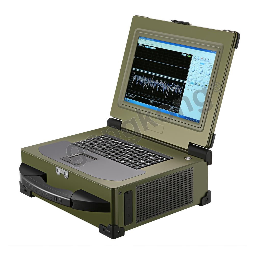

加固便携机系列
HW-1363
符合PXIe/PXI总线标准规范
13U PXIe系统槽和53U PXIe/PXI全混合扩展槽
背板支持高速带宽,系统槽带宽8GB/s,每个扩展槽专用带宽2GB/s
兼容NIKeysightAdlink等厂商的PXIe控制器及模块
背板自带内部状态监控功能及部分星型触发功能
全铝镁合金加固紧凑型设计
特殊防撞包角及加固金属把手设计
13.3寸宽温工业液晶屏1280x800分辨率
工业电阻触摸屏、工业触摸板及防水硅胶键盘
支持28V航空直流电源输入(电源接头航插设计)
支持20V~36V直流电源宽压输入(配备专用电源适配器)
可定制非标83U PXIe/PXI/CPCI背板
可定制PXIe/PXI/CPCI控制器、模块及其航插接头
63U全铝镁合金紧凑型设计13.3PXIe/PXI笔记本加固便携机
HW-1363采用一体化结构设计,是业界首款全铝镁合金结构、紧凑型设计、集成13.3寸工业宽温液晶屏、工业电阻触摸屏、工业触摸板、防水硅胶键盘、内置电源、机箱、PXIe/PXI背板及嵌入式控制器的63U PXIe/PXI笔记本加固便携机,整机轻巧便携,外观设计精美,具有高集成、强固、便携等特点。
HW-1363内置63U PXIe/PXI背板,符合PXIe/PXI总线标准规范,具有1PXIe系统插槽和5PXI/PXIe全混合扩展插槽,背板自带内部状态监控功能,可监控背板上的电压、温度、风扇状态,支持PWM风扇转速控制;背板自带部分星型触发功能;背板具备状态灯、风扇、温度传感器等接口。背板支持高速带宽,系统槽带宽8GB/s,每个扩展槽专用带宽2GB/s,兼容NIKeysightAdlink等厂商的PXIe控制器及模块。
HW-1363电源输入航插接头设计,支持28V航空直流电源输入(定制电源为20V~36V直流电源宽压输入,并配备专用电源适配器)。根据应用场合不同,机器可内置不同厂商的PXIe/PXI控制器及模块,实现电压、电流、温度、频率、应力应变、振动冲击、音视频、射频及各种航空总线接口等信号的测试测量特殊防撞包角及加固金属把手设计,确保机器适用于各种恶劣的户内外环境,工程师可以便捷地在该便携测试平台上搭建各种测试及控制系统,适用于军工国防、航空航天、兵器电子、船舶舰载等野外实战应用场合和科学试验研究场合。
