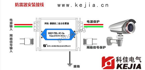

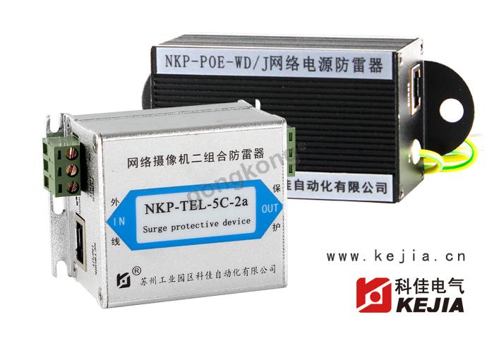

市面上常见的网络二合一防雷器主要分为两类,一种是网络接口和电源接口分开的常规二合一防雷器,网络口的接线由4跟通信线组成。另一种是集成式POE网络二合一防雷器,只有一个网络口,网络口的接线由4跟通信线和4根电源线组成。
下面是这两种不同的网络二合一防雷器接线方法的图例。
安装接线步骤
  1.在被保护设备的线路接口前端分别按照相应线路串联接入防雷器,“OUT”为设备端、“IN”为进线端。
  2.电源部分连接:防雷器的标称电压应与被保护摄像机的电源工作电压要求相匹配,安装时请根据安装示意图所示连接。电源线路的“L”为火线或正极,“N-”为零线或负极。(POE防雷器不需要接电源线)
3.网络信号连接:输入端与信号通道接入口相连,输出端与视频摄像机相连,不得接反,接口要锁紧。
4.将避雷器接地端与防雷地线(推其荐接地阻≤4Ω)作良好电气连接。
  5.导线规格:连接导线不小于2.5平方,接地导线不小于6平方,导线要短、直。
