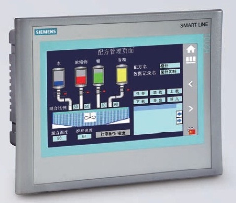

1.1 Smart 700 IE简介
Smart系列是西门子推出的人机界面触摸屏,具有如下特点:
(1)高分辨率宽屏显示。
(2)LED 背光,节能降耗。
(3)WinCC flexible 简单直观、功能强大、应用灵活且智能高效,非常适合机械设备或生产线中人机界面的应用。
其中Smart 700 IE是一款网口型的触摸屏,但是此触摸屏只能实现局域网内的程序更新、下载,无法通过Internet远程用Wincc软件进行远程监控。配合卓岚的新一代N2N(网口对网口映射)技术可以解决这个难题。

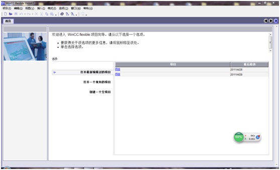

打开西门子触摸屏程序Wincc flexible SMART。

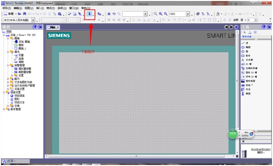

新建项目选择对应型号(Smart 700 IE),点击确定。在主界面中点击“下载按钮”。

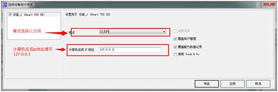

选择下载方式为以太网,然后注意这里的IP地址写127.0.0.1。
点击传输,提示是否覆盖设备上的现有用户管理,点击是。点击开始下载。第三步骤的No Specification,配置超时如下:
