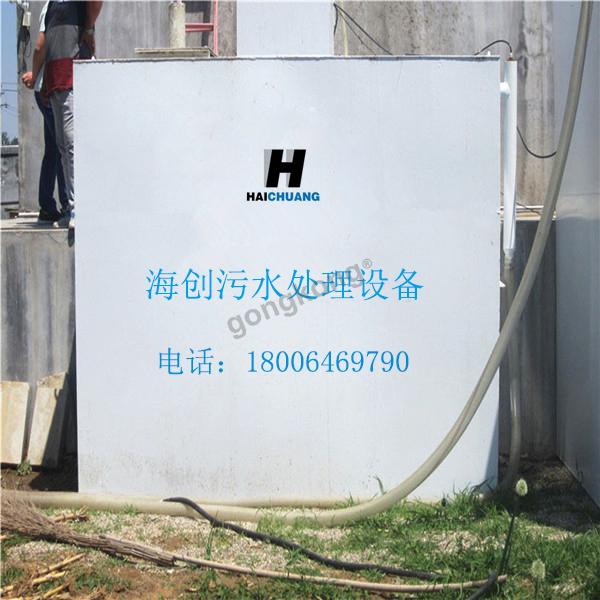

      潍坊海创环保设备有限公司积累了多年的污水处理经验,结合国内外先进技术,自主研发的饮料一体化污水处理设备,该类型的设备优点在于:
     1. 埋设于地表以下,设备上面的地表可作为绿化或其他用地,不需要建房及采暖、保温。
     2. 二级生物接触氧化处理工艺均采用推流式生物接触氧化,其处理效果优于完全混合式或二级串联完全混合式生物接触氧化池。
     饮料厂污水处理工艺流程:
     污水在进入调节池前,设置格栅,以去除污水中的漂浮物,调节池设置气体搅拌系统,以加速水质水量调节及防止泥砂沉淀淤积。调节池的污水用泵提升至初沉池单元,初沉池设置加药系统,将泥沙等悬浮物沉淀下来,改善了污水的可生化性,有利于后续的好氧生化处理;污水自流入生物接触氧化池,在充足供氧的条件下,好氧微生物群以污水中的有机物为营养,通过分解吸收有机物来进行自身的新陈代谢活动,从而达到去除污水中有机物的效果。为保证好氧处理效果,在系统内设置旋混曝气器及弹性立体填料,以提高切氧效果及增大生物膜的面积,促进微生物的去处率。生物接触氧化池内要保持一定浓度的活性污泥,污泥来源沉淀池回流,这样保证了反映系统的稳定运行,保持高有机物去除率,有效防止污泥膨胀。
     经好氧处理后的泥水混合物进入竖流式沉淀池,泥水混合物在此实现泥水分离,沉淀污泥回流至生物接触氧化池及水解酸化池,剩余污泥排向污泥池;清水经标准排放口直接外排或排向城市污水管网;物化污泥及生化剩余污泥排向污泥浓缩池,浓缩池上清液自流入调节池,浓缩污泥经泵压入污泥压滤机进行脱水处理,滤液回流至调节池,泥饼外运处理。
     我们选用先进、实用的生产技术为客户提供优质的产品和服务!最大限度的延长设备的使用寿命,降低设备的前期投资及后期的运行费用。我们寻求适合的管理,有效的提高工作效率,合理降低企业的运营成本,为客户提供宽松的产品价格空间。
