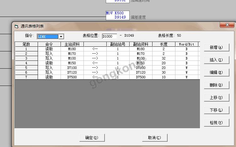

VIGOR PLC很实用的一项功能 ,数据表格形式的,两个PLC之间交换数据非常方便
