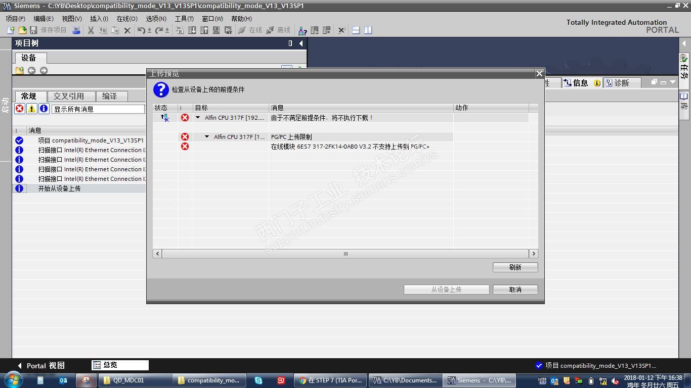

博图V13SP1上传300的程序显示受限制是怎么回事

博图V13 SP1上传300的程序显示受限制是怎么回事

发表于:2018-01-13 18:40:27
有什么提示!!!

发表于:2018-01-14 16:41:15
回复内容:
对: 李东泽
有什么提示!!!
内容的回复!
在线模块不支持上传到PG/PC
