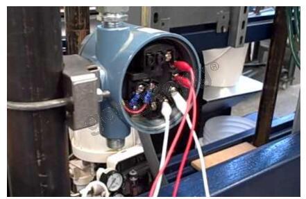

随着仪表技术的进步,各种品牌差压变送器都向着高精度、智能化方向发展。然而技术的进步为设计者们带来了一个误区:人们在选择变送器时,往往注重其自身精度,而忽视了影响测量精度的其它因素。实际上,用户真正需要的是能够正确反映被测值的真实值——测量精度,而非变送器自身的精度。影响变送器测量精度的因素很多,有些因素还与环境条件及安装方式相关。因此,在设计时,产品自身精度并不能保证实际的测量效果,设计者们不但要在选型时考虑到实际环境对产品精度的影响,也要注意在安装时尽量减小对变送器精度的影响。那么,都有哪些因素会对差压变送器造成影响呢?仪控君为大家整理了以下几点~
