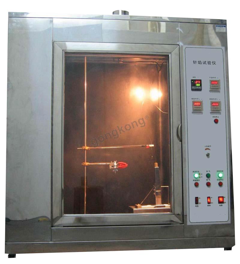

  下面来看看上海千实的针焰试验机如何使用的:
    1、每次试验开始时,留意将火焰调节阀调至最小,以免点火失控。试验结束后,必需将气罐取下,对燃气回路按期检查;
  2、试验时留意燃气回路是否漏气,如接头、气管是否密封,以免发生意外和影响针焰;
  3、进行下次试验时,必需等温度下降到50℃以下时,再重复上述操纵;
  4、自动计时,当温度上升到700℃时,定时器将自动休止计时并保持,请及时记实;
  5、点着火焰,当温度上升到100℃时,按下“校准”按钮,“施焰时间”定时器开始;
  6、接上电源开关,按下“持燃休止”按钮,按尺度要求调节测温铜块与燃烧管的间隔;
  7、用试验箱内夹具架上的鳄鱼夹将带铜块的热电偶夹住,于丈量火焰温度,丈量范围为室温~1200℃。
  针焰试验仪的注意事项
  1、防止气体泄漏。
  2、防止燃烧或爆炸事故。
  3、防止有毒气体或烟雾的吸入。
  4、防止有毒残余物的损害人体。
  5、防止异物阻塞燃烧管。
  6、定期润滑运动部件。
  保养方法:
  1、保持实验箱整洁
  2、每周定期查看试验箱运行是否正常,如果有异常情况,应及时向技术人员汇报并做好日常维护保养计划表
