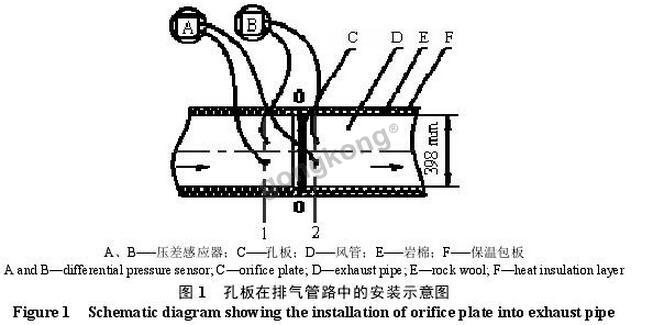

2.1排气管路主要结构
  排气管路结构设计比较简单,主要由风管外包保温岩棉和保温包板组成。为实现定量排气,在风管平直段安装了1个孔板流量计。该孔板流量计与风管用法兰连接,方便安装,两侧适当位置安装上压差感应器,结构简单,如图1所示。采用1.5mm厚的镀锌板做孔板流量计,在中心位置开一圆孔,其直径需根据现场测试数据来调整,因此事先准备了数个盲法兰,现场要开直径不等的圆孔来摸索。
2.2测试步骤
(1)正常开启循环风机,满足送风风速,安装孔板流量计。
(2)在风管上打孔,将风速仪探入不同深度监测风速,读数稳定的位置被认为是“缩脉”截面,即图1中的截面2。
(3)手持压差计测截面1、2两位置间压差hf,计算u0后再求得Q。可能出现3种情况:

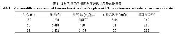

2.3测试结果
  表1列出了测试结果。从表1可见,孔径为85mm时,排气量为1195m3/h,与设计要求排气量1200m3/h非常接近,相对误差在允许范围内,说明孔板流量计开孔直径85mm较合适。
2.4排气量监测方法
  如排气量始终保持在1200m3/h左右,孔板流量计前后的压差应稳定在1372Pa附近。在孔径一定的情况下,压差的变化基本反映了排气量的变化。2个压差感应器一个设定为压差上限,另一个设定为下限,如果孔板流量计前后的压差超出范围,感应器会发出报警信号,显示排气异常,需要检修。
