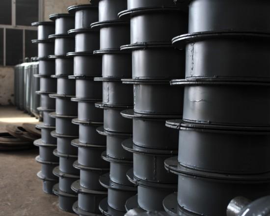

    质量是衡量锅炉吹灰器优劣的重要标准,技术质量要经常变更才是发展的正道,很多企业都觉得科学技术是第一生产力,创新是非常重要的,而且对于锅炉吹灰器厂家来说,追求更优质的质量和更好的技术才能为客户带来优质的锅炉吹灰器。

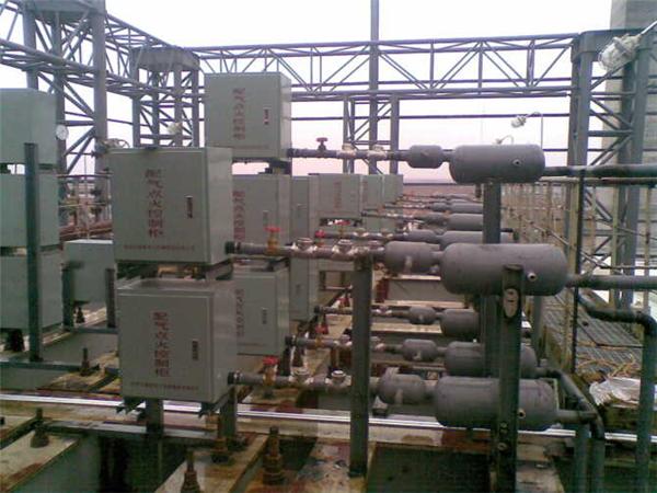

   锅炉吹灰器采用新一代除灰技术,是声波吹灰器/蒸汽吹灰器的替代产品。而且锅炉吹灰器安装方便,不需要搭设吹灰器平台,炉墙内外占地空间小,不影响锅炉检修作业。因此,锅炉吹灰器应用范围广泛,是除尘专用利器。
   工欲善其事必先利其器的道理想必大家都懂。要想让吹灰器更好的运作,正确的安装是一个必要的前提。下面我们就来介绍一下锅炉吹灰器的安装方法。
1、根据炉墙厚度将锅炉吹灰器附有的密封板定位。
2、将锅炉吹灰器伸向吹灰器孔,把密封板焊接于炉墙钢板上,并与吹灰器的直管焊接即可。
3、连接气源配管,先在锅炉吹灰器法兰处加平盖堵板,松开法兰间隙进行管道吹扫,吹灰气源为6-8kg高压气源,必须在确认全部管道吹扫干净的前提下(一般须吹扫3小时以上)才可撤掉堵板,接通管路。
