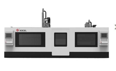

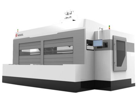

2)行业首创万吨级、大尺寸3D打印产业化应用
工厂采用多台大型3D打印机组成的生产线,最大工作箱有效尺寸达2500mm*1800mm*1000mm,砂芯精度为0.5mm,效率280L/H。在国内外都属于行业首创,年产铸件产量达到1.5万吨。
