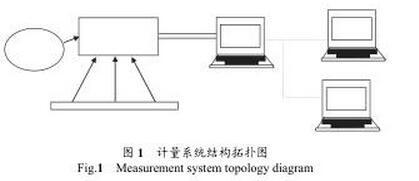

        高级孔板计量系统由孔板阀、智能差压变送器、智能压力变送器、一体化温度变送器以及流量计算显示装置组成,包括硬件和软件两部分。其系统结构拓扑图如图1所示。

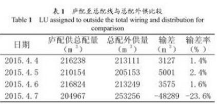

        1)孔板装反引起测量误差。在孔板阀中安装孔板时,应保证孔板的安装方向正确,天然气从孔板的上端面流向下端面。表3为庐配供总配气量与总配外供气量的对比,正常情况下庐配供总配气量应大于总配外供气量,如表2中4.4日至4.6日数据。4.6日庐配至总配线孔板装反,导致4.7日庐配供总配气量小于总配外供气量,引起较大误差。
