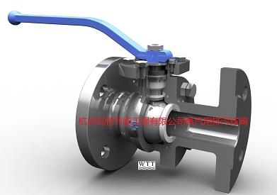

球阀是一种回转阀,关闭件都会沿流体流动方向的垂线转动,流体可通过关闭件流动,回转式阀门工作机构简单,便于自动化和维护。
早期的球阀并不能用于蒸汽系统。第二次世界大战期间,最初用于飞机的燃料系统,那里需要考虑空间和重量问题。球阀由阀体和带一个直孔的钢球组成,钢球位于阀体内部,两端有密封圈密封。钢球旋转90°即可全开或全关,流体经钢球内的直孔流过。在全关位置时钢球的无孔侧阻塞了进口和出口以防止流体通过。在球阀上有两个基本设计—浮动式钢球设计,使钢球坐在阀座上;并且有耳轴支撑钢球,耳轴支撑常用于较大的球阀,可减少操作扭矩到浮动式钢球的2/3。
所以球阀与其他阀门相比,一个显著的特点就是体积小,重量轻,操作轻便,开关迅速。并且相较于其他类型的阀门,汽密封性好。
按照惯例,当球阀全开时,和钢球连在一起的手柄和管道轴线一致,当手柄和管道轴线成直角时,说明阀全关。
球阀有缩小通径和全通径之分,全通径球阀的孔径和管道的直径相同,但缩小通径球阀的孔径要小于管道的直径。全通径球阀的制造成本要高于缩小通径的成本,所以主要用于需要压降较低的场合或是流量计的上游。全通径球阀用于流量计的上游就是为了减少上游流体的扰动。

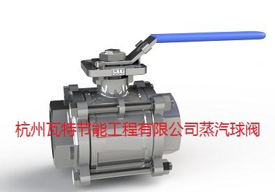

为了把钢球嵌入阀体,有三种不同的装配形式,装配形式不仅影响安装的难易,而且会影响将来的维护。
两段及三段式球阀—和法兰平面相同阀体被分为两段或三段,并通过螺栓连接,优点就是简单化,可在线维修。
顶部插入式球—钢球通过球阀顶部的阀盖插入,便于在线维护。
一体式球阀—钢球沿阀的轴线插入到阀体内部,这样消除了阀体结合面处泄漏的可能性以及运行时断开的可能。但维修时,整个球阀要从管道上拆卸掉。

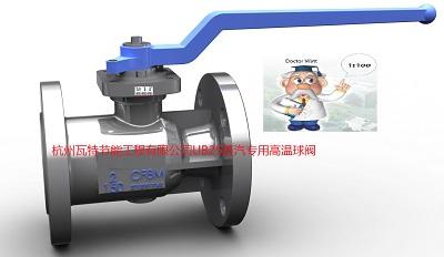

阀座材料的选择决定了某一球阀的工作条件,虽然新的阀座材料不断开发出来,但蒸汽用球阀主要的几种材料如下。
应用蒸汽压力和温度
阀座材料
最高工作温度
13barg饱和蒸汽压力
PTFE
200OC
加强PTFE
230OC
25barg饱和蒸汽压力
PEEK
250OC
40barg以上饱和蒸汽压力或过热蒸汽
金属
1000OC

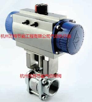

执行器—球阀,包括所有的回转式阀门均适用于自动化控制,可使用电动或气动执行器来实现,执行器通过连接组件和阀门相连。虽然不是很重要,但有了ISO标准的安装垫片,无需拆解球阀就能安装连接组件,维护时可保持阀门的完整性。
