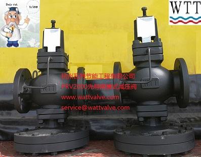

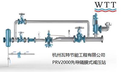

PRV2000系列先导式减压阀

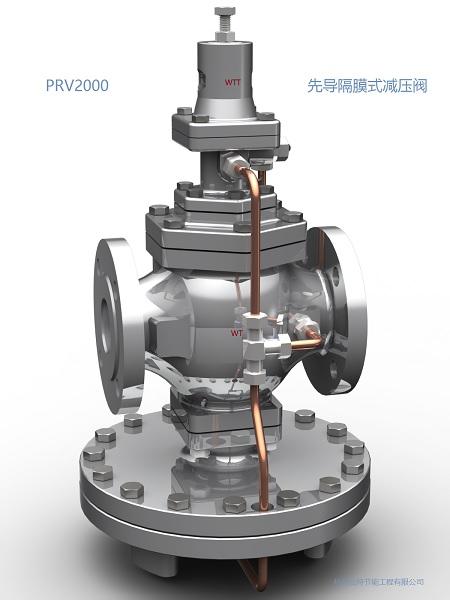

减压阀由一个直接作用式先导阀控制主阀的开启度,而先导阀的输出是由控制弹簧的设定压力与下游反馈压力的平衡而控制。
减压阀的工作原理
   这种结构设计一方面双阀芯的结构消除了上游压力的影响;另外一方面下游反馈压力与设定值之间的差异经主隔膜放大,使得减压阀反应非常灵敏,从而保证了下游蒸汽压力的稳定。
   2,PRV2000先导式减压阀的特点
     A,由于主隔膜的放大效应,,在合适的选型下,蒸汽压力可以精确控制在0.2bar的偏差范围内。
      B,由于采用了双阀芯的结构和下游压力反馈系统,使得减压阀既不受上游供汽压力变化影响,也不受下游用汽负荷变化的影响。真正实现减压稳压的效果。
     C,减压阀的的调节比比较大,流量调节比可以到10:1,而压力调节比可以到12:1.
     D,相比较其他类型的减压阀,瓦特PRV2000系列减压阀的流通能力很大。
     E,硬化的阀芯阀座,能够增强减压阀的使用寿命,有非常好的低负荷抗冲蚀能力。
    F,瓦特PRV2000先导式减压阀适合关键设备的压力控制,但对蒸汽的品质要求较高,需要系统配置。
瓦特PRV2000先导式蒸汽减压阀是一个减压稳压阀,其不论上游压力变化还是蒸汽流量变化均能稳定下游蒸汽压力,在蒸汽最大流量和零流量时都能保证下游蒸汽压力的稳定
