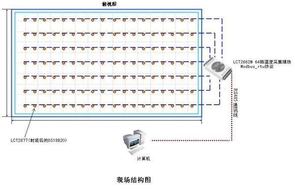

²        粮情系统方案简述
1.  通常一个粮仓,测温点数小于500点,使用8LCT2662M模块基本能满足要求。每个一个LCT2662M模块有8条测试电缆接口,每条电缆可以接64个温湿度。
2.  粮情专用组态软件是在标准组态软件基础上根据粮情行业的特殊情况发展的专业版本,可有效加快工程进度,方便的实现完美人机界面。
3.  以常见的房仓简述系统构成及配置
Ÿ           房仓系统 (以长64米,宽19米,高6米的平方仓为例,示意图仅供参考)
重要提示:
l         强列推荐RS-485通讯电缆布线时穿铁管、走地下,最好不要架空走线。同时,最好加装电源线防雷器和通讯线防雷器。如可能,在强雷雨天气时,最好给系统断电。
