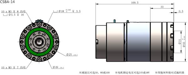

机械传动与电机参数规格:
规格单位CHBA-14CSBA-14CSBA-17CSBA-25
减速比
8080100120
容许平均转矩N.m111139108
容许最大转矩N.m4747108304
电机功率W100100150400
电机额定转速rpm3000300030003000
电机最高转速rpm5000500050005000
电机额定转矩N.m0.320.320.481.27
电机额定电压VDC48484848
电机额定电流A4.54.54.54.5
齿隙arcsec2323108
转动精度arcmin2222
背隙arcmin1.51.51.51.5
机械尺寸外形图:
