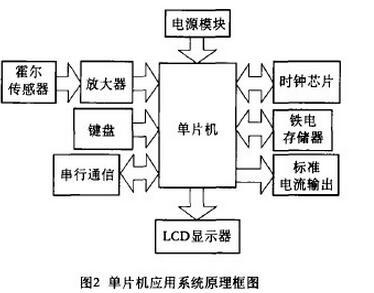

3单片机应用系统硬件设计
单片机应用系统的原理框图如图2所示。系统控制器为一片MSP430F149单片机。M SP430F149的主要特性与功能如下:

线性霍尔传感器将浮子位移转换成电压信号,经放大器放大后,由16位MCU进行运算处理和非线性修正后求得流量值,一方面送LCD显示器显示,另一方面送入DAC转换成模拟量,再经输出转换电路转换成标准电流信号输出。另外,还可通过串行通信接口RS485与上位机进行数据交换。

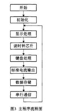

4软件设计
软件的主流程图如图3所示。单片机在上电和复位的时候,先要执行初始化程序。然后,依次判断功能模块的标志位,当标志位有效时,执行该功能模块的程序,如标志位无效,则跳过向下执行。当程序执行到最后,再循环返回到初始化之后。
标准电流输出模块和RS485串行通信模块标志位是由扫描拨码开关部分所决定的;数据存储部分通过不断地读取时钟芯片DS1307来判断是否到了预先设定的存储时间,到存储时间后进入数据存储子程序。RS485通信实现了数据的远程传输,人们不必直接到现场去查看各种仪表的参数值,通过观看通讯界面即可获得当前和历史数据。
